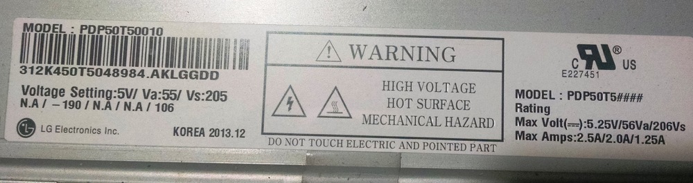

Boa noite a todos, estou com uma tv LG 50ph4700 com dois anos de uso parou de aparecer imagem, somente fica o som. o que poderia ser? teria queimado os leds ou pode ser outra coisa?

Sendo plasma dá pra fazer o auto gen através da controladora. Verifica na serigrafia da placa o "auto gen". Ligue os dois resistores com um jumper, mas antes desconecte a placa de sinal. Caso tenha dificuldade mande uma foto nítida da controladora.

@Gilson Macedo bom dia amigo, fiz o jumper e desconectei o flat que vem da placa principal, a alimentação da placa principal não pode ser cortado certo, pois senão a tv não liga já que o power switch fica conectado na placa principal, com o cabo flat desconectado eu liguei com o jumper ativado e nada mudou, a tv continua ligando, saindo som e não aparece nada na tela.

estou em duvida em relação a esse conector p422 deveria ter algum cabo conectado a ele?
tem um led na plaquinha controladora, ele não ascende em nenhuma hipotese.

poderia ser a placa tcom pelo fato de não ascender led? qual cabo alimenta ela? esse conector p422  é assim mesmo? sem nada ligado?

amigo estava com uma tv deste modelo aqui semana passada fiz o auto teste e isso esclareceu embora eu ja tivesse constado o problema na placa ysus recomendo fazer o auto teste caso tenha duvidas como realizar o canal draz tv tem um video explicativo no youtube
